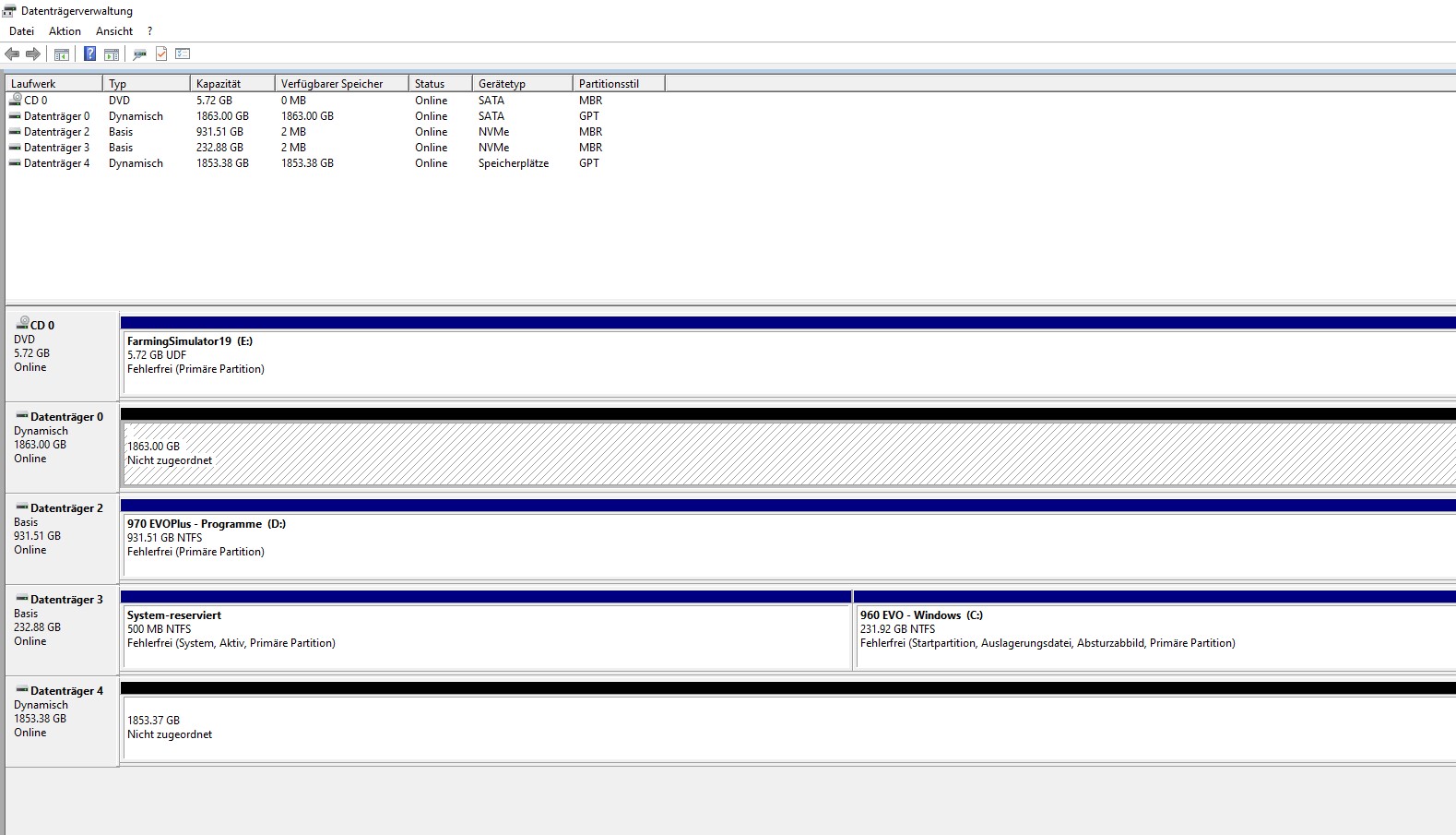

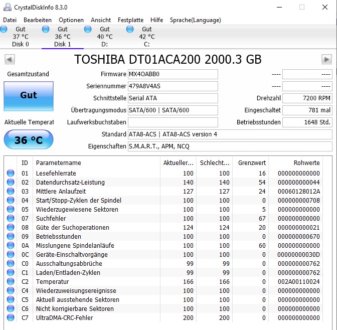

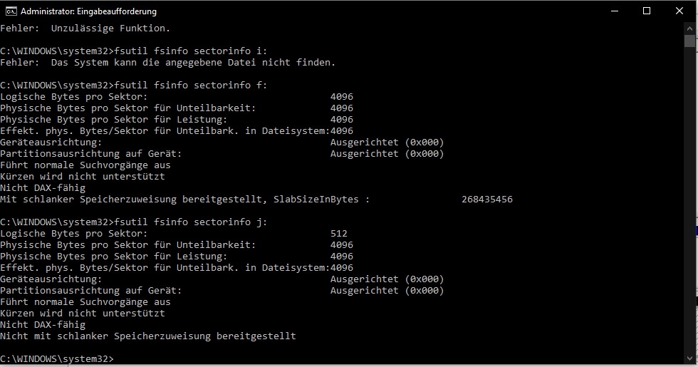

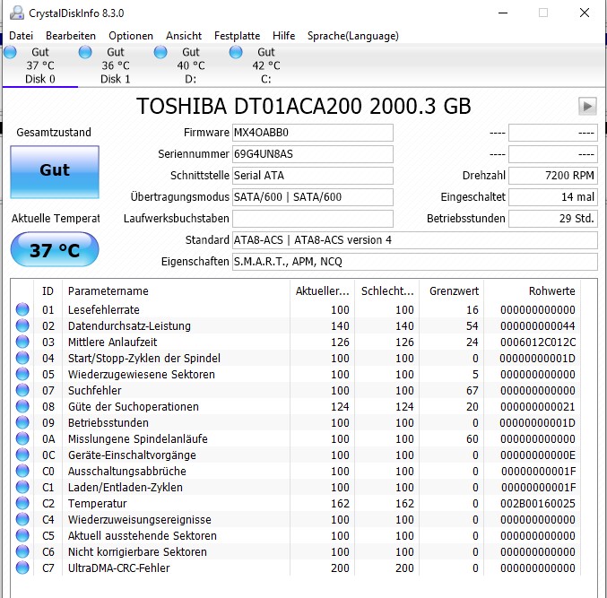

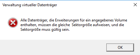

Hallo zusammen
Bisher hatte ich immer eine externe Toshiba Hard Disk installiert, welche auch ohne Probleme funktionierte. Nun wollte ich eine zweite Disk einsetzen, um ein RAID 1 zu erstellen. Ich bestellte genau die gleiche Disk nochmals und baute sie ein. Wenn ich aber ein neues gespiegeltes Volumen erstelle, kommt die Fehlermeldung, dass die Platten eine unterschiedliche Sektorgrösse aufweisen. Dies konnte ich im CMD auch feststellen, jedoch weiss ich nicht, wie man die logische Sektorgrösse ändert. Beide Platten wurden schon mehrmals auf 4096er Sektorgrösse formatiert. Weiss jemand, wie man die logische Sektorgrösse umstellt oder hat sonst jemand noch eine Lösung, um das RAID 1 zu erstellen?
Danke schon im Voraus für die Antworten!
