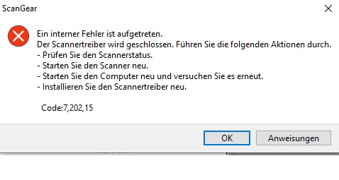

PaperPort14 bringt mich zur Verzweiflung. Nach einer Neuinstallation im November 2019 trat mit schöner Regelmäßigkeit folgender Fehler auf: Nachdem eine Seite gescannt war, wonach eine Maske mit der Möglichkeit, weitere Seiten zu scannen oder einen Dateinamen einzugeben und den Scan abzuschließen auftauchen sollte, erschien stattdessen die folgende Meldung:
Beim Klick auf "OK" erscheint anschließend die Meldung, die Kommunikation mit dem Scanner sei nicht möglich. Zur Behebung des Fehlers war es auf jeden Fall notwendig, den Scanner-/Druckertreiber zu de- und anschließend neu zu installieren (zwischendurch Neustart des Systems). Wurde anschließend der Scannertreiber im Scanner-Setup der Nuance-Software neu zugewiesen, konnten mit Glück einige Dokumente gescannt werden, bevor der Fehler erneut auftrat. War dies nicht der Fall, musste zusätzlich PaperPort14 de- und neu installiert werden, desgleichen (nochmals) der Druckertreiber (mit Neustart nach jedem einzelnen Vorgang). Seit einigen Wochen fiel zudem auf, dass als Scannertreiber nur noch die "TWAIN"-Quelle angezeigt wurde, die "WIA"-Quelle dagegen nicht mehr. Heute stehe ich nun vor dem Problem, dass selbst nach zweimaliger De- und Neuinstallation aller Komponenten bereits beim ersten Scan-Versuch die oben dargestellte Fehlermeldung erscheint. Seltsam finde ich, dass der Scanner beim Scan-Befehl problemlos eingeschaltet wird (WLAN-Verbindung) und auch die Vorschau korrekt angezeigt wird. Was kann Ursache für diesen Fehler sein? Ich habe bereits an ein Hardware- oder ein Routerproblem gedacht (ich nutze einen HP-Laptop und einen von Unitymedia zur Verfügung gestellten Router).
