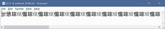

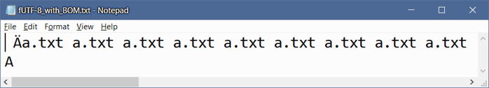

Hallo!
Beim Überlegen, wie ich meine alten in ANSI codierten Source-Dateien auf Unicode umstellen soll,
habe ich eine in "UTF-8 mit BOM" TestDatei erstellt und
konnte sie in Notepad öffnen. Die Anzeige war OK.
Dann habe ich in Notepad die Datei als "UTF-8" ohne BOM gespeichert.
Beim Öffnen dieser Datei mit Notepad wurden fern-östliche Zeichen angezeigt.
Habe die Datei in OneDrive hochgeladen:
fUTF-8_without_BOM.txt
Jedoch mit VSCode und Notepad+ war die Anzeige OK.
Der neue Standard, dass Dateien ohne BOM (Byte Order Mark) am Datei-Beginn als UTF-8 Dateien interpretiert werden
dürfte noch nicht ausgereift sein.
