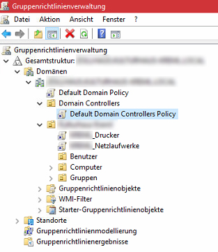

Auf dem neuen Server wurden aber neue Gruppenrichtlinien angelegt, die automatisch die Anbindung von Netzwerkdruckern und eine automatische Verbindung zu Netzlaufwerken ermöglichen sollen.

Aktueller Aufbau der GPO:

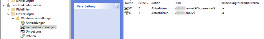

Der Hauptteil dieser GPO ist:
Benutzerkonfiguration > Einstellungen > Windows-Einstellungen > Laufwerkzuordnungen
Allgemein
Aktion = Aktualisieren
Speicherort = die gewünschte Freigabe am Server
Verbindung wiederherstellen = Ja
Beschriften als = Gewünschte Beschriftung
Verwenden = Gewünschter Laufwerksbuchstabe
Gemeinsame Optionen
Im Sicherheitskontext des angemeldeten Benutzers ausführen (Benutzerrichtlinienoption) = Ja
Zielgruppenadressierung auf Elementebene = Die entsprechende Sicherheitsgruppe mit den gewünschten Benutzern zugeordnet
