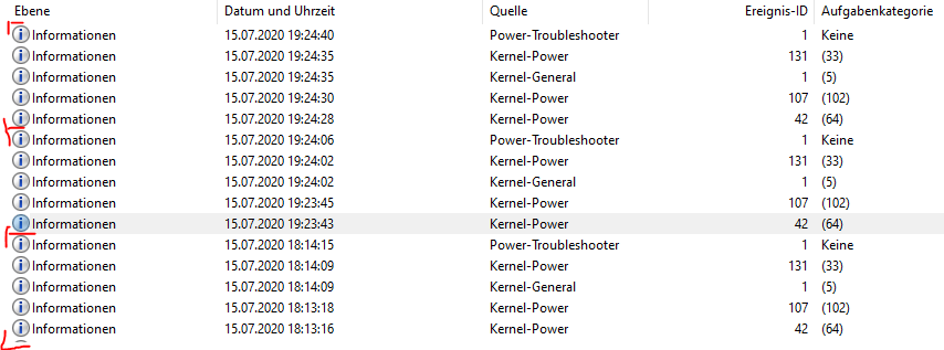

Hallo liebe Community!
Seit ca. einer Woche oder länger schaltet sich mein Laptop während des Tages automatisch in den Standby-Modus, sei es beim Schauen eines Videos oder auch nur einfach beim Browsen. Das war vorher nie der Fall, dabei ist der Laptop, wenn er verwendet wird, oft während des ganzen Tages in Betrieb.
Ich habe mir das Ereignisprotokoll angeschaut, jedoch ist im direkten Zusammenhang keine Unauffälligkeit festzustellen. Es sind beim automatischen Übergang in den Standby-Modus immer nur die gleichen Meldungen angeführt:
Folgendes wird mir dabei angezeigt:
Ereignis-ID 42: Das System wird in den Standbymodus versetzt.
Ereignis-ID 107: Das System wurde aus dem Energiesparmodus reaktiviert. (Der Laptop läuft üblicherweise in den Energieoptionen nicht im Energiesparmodus)
Ereignis-ID 1 (Kernel-General): Die Systemzeit wurde von ‎2020‎-‎07‎-‎15T17:24:30.112013300Z in ‎2020‎-‎07‎-‎15T17:24:35.500000000Z geändert.
Ereignis ID 131: S3-Zeiten der Firmware. ResumeCount: 4, FullResume: 487, AverageResume: 485 (Die FullResume-Zahl ist in fast allen Meldungen, die in diesem 5er-Block auftreten, immer gleich oder um 1 oder 2 höher als die AverageResume, die immer 485 beträgt)
Ereignis ID 1 (Power-Troubleshooter): Das System wurde aus einem Standbymodus reaktiviert.
Würde mir jemand mir mit meinem Problem helfen?
Mfg Yalong_ahg
