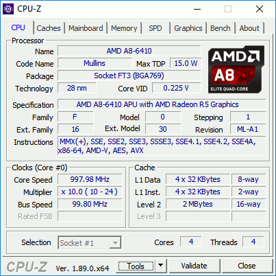

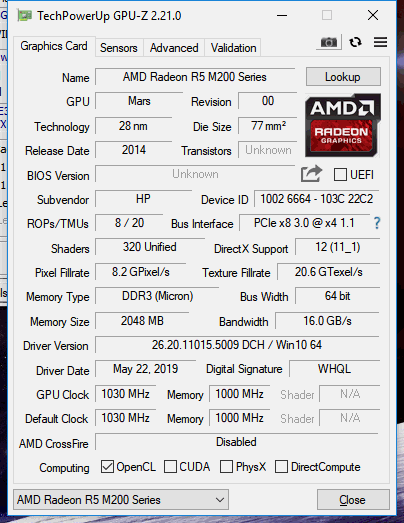

Hier noch die Screenshots von CPU-Z und GPU-Z
