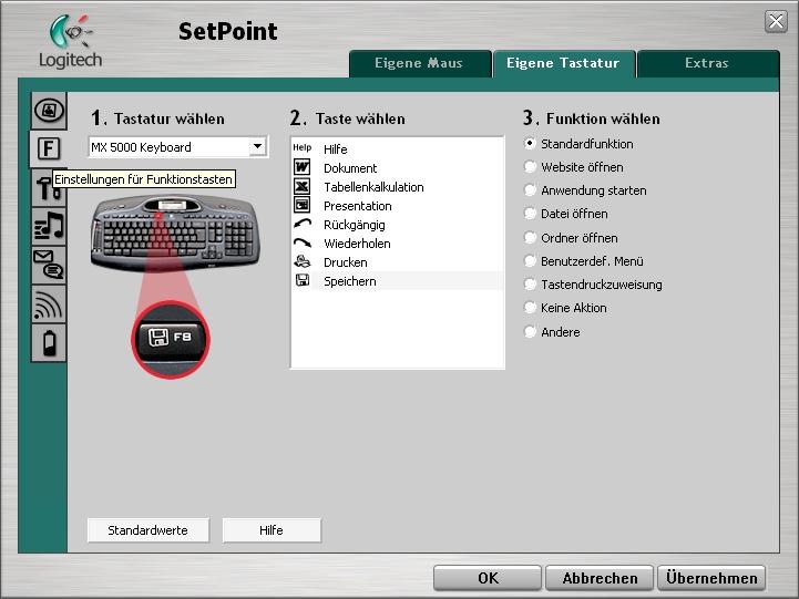

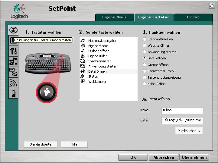

Hab hier eine MX5000 Tastatur von Logitech und würd gerne meine F- Tasten (F9-F12) programmieren. Hatte es mal geschafft, aber jetzt habe ich keinen blaßen Schimmer wie...
Über SetPoint geht gar nichts, da kann man jede andere Taste außer die 4 (F9-F12) programmieren!
Lösung:
1. Mode F ausschalten
2. Eine gewünschte Anwendung aufrufen ( z.B. Excel )
3. Eine der gewünschten Tasten ( z.B. D ) ca 2-3 sek gedrückt halten bis auf dem Display -Bitte Warten- erscheint. Dann loslassen.
4. Damit müsste dann die Zuordnung abgeschlossen sein.
Logitech Support:
Ich kann Ihnen in diesem Zusammenhang mitteilen, dass die Tasten F9 bis F12 im Gegensatz zu den anderen Funktionstasten „direkt“ programmiert werden können, und zwar nur für Internetzugriff. Sie können dazu folgendermaßen vorgehen:
1. Gewünschte Internetseite aufrufen.
2. Gleichzeitig drücken: Strg + F9 oder Strg + F10 usw.
