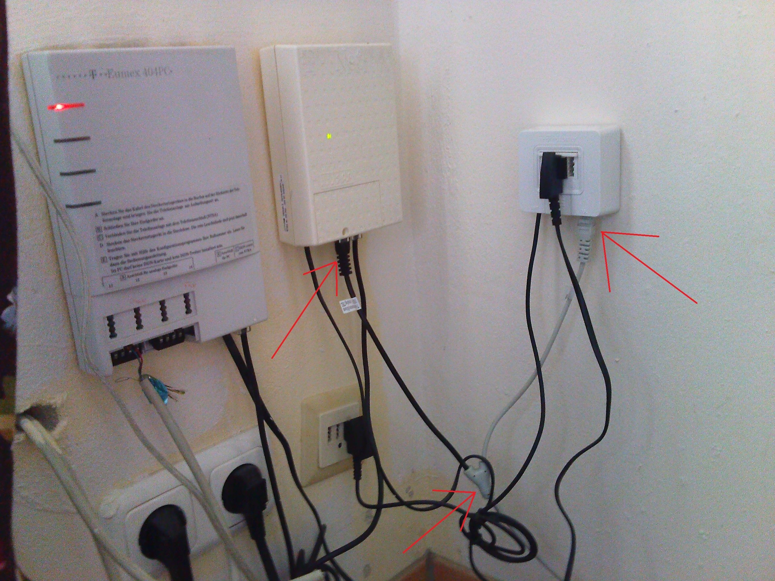

Also 1. An der Fritzbox ist so ein kabel das vorne einen Lan stecker hat und hinten in zwei lan steckern endet. Und zwar endet das ganze in zwei boxen deren genauere Aufgabe ich leider nicht sagen kann. Das hat mir der kerl von der Telecom eingebaut :D Hier mal ein Foto davon:

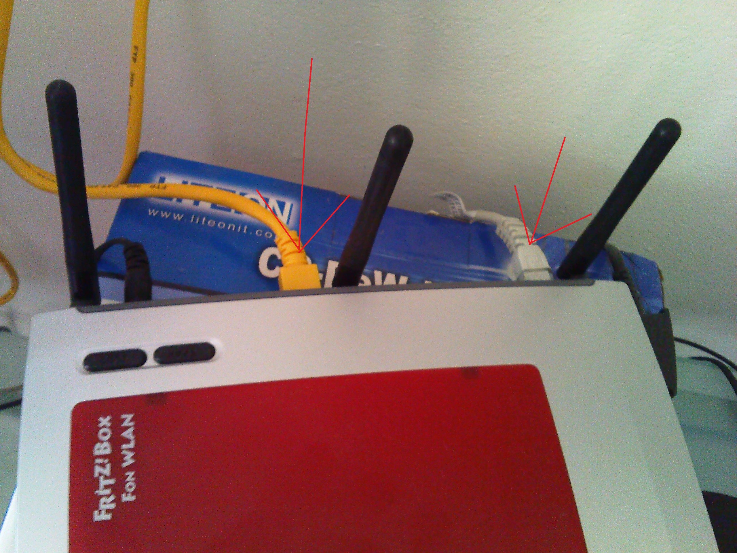

Und so schaut es an der Fritz!Box aus. (Das gelbe kabel ist nicht von Bedeutung. Da hängt nur der PC aus meinem Büro dran. Also das ignorieren. Das grau ist halt das was wie oben gezeigt diese Gabelung hat.

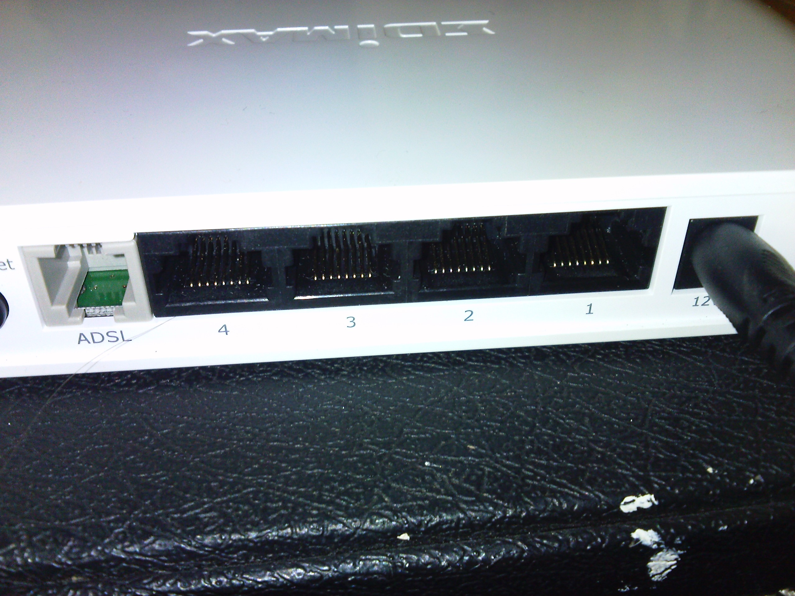

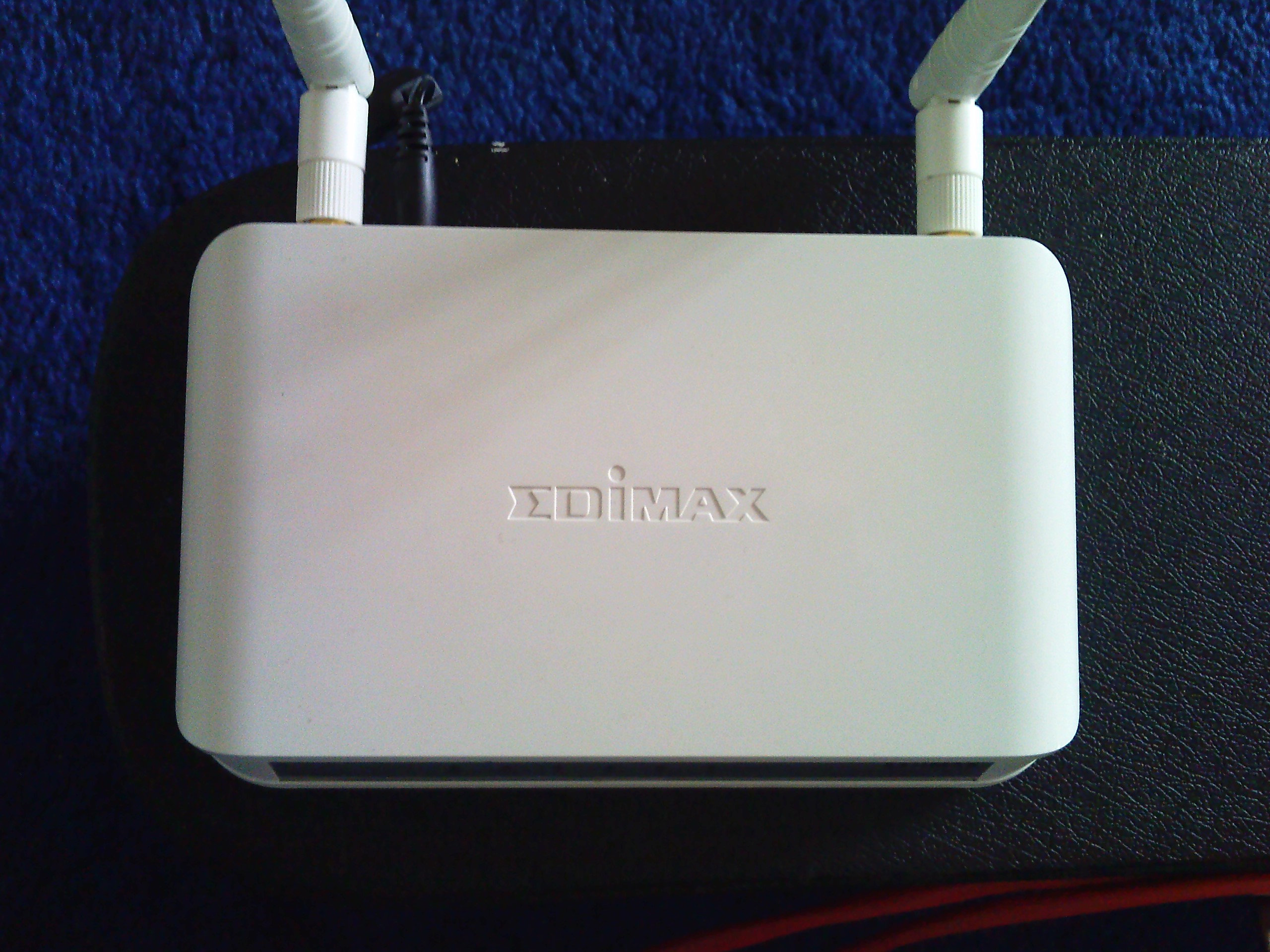

So. Hier zeige ich jetzt nochmal den EDIMAX router:
Meine Frage nun. Was muss jetzt wo rein :D

zeigt Deine Eumex 404 PC -> Deine Telefonanlage (links), den T-Com ISDN-NTBA (Mitte) & deinem DSL-Splitter

Deine Fritz! Box bestehend aus: DSL-Modem, DSL-Router & kleiner Telefonanlage

Dein 2. Router von Edimax: ne WLAN-Router vermutlich ohne Modem!
Der Edimax-Router müsste mit einem LAN-Port der Fritz!Box verbunden werden, dieser bekommt dann eine feste IP aus dem Adressbereich deiner FB, z. B. 192.168.178.3 als statische IP, Gatway & DNS-Server aus der Fritz!Box um den Router ans Internet zu bekommen! Der DHCP-Server des Edimax hingegen, sowie die Router IP liegen dann z. b. in einem völlig anderen IP-Bereich wie z. B. 192.168.10.x
