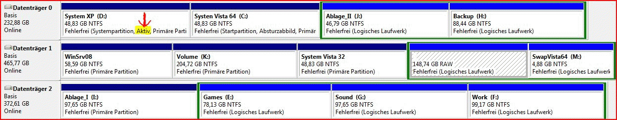

Da mir nicht bekannt ist, wie du deine 2. Festplatte bisher verwendet hast, habe ich das geschrieben.
Als "aktiv" makierte Laufwerke sind zum Starten von windowsbasierten Betriebsystemen.
Wie du siehst, habe ich 4 Betriebsysteme installiert. Gleich hinter XP ist z.B. mein Vista 64bit. Aber nur die Partition, wo XP drauf ist, ist als "aktiv" makiert.
